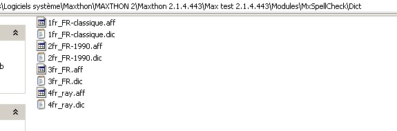

J'ai pour ma part rapatrié 3 dictionnaires aux usages un peu différents, que j'ai renommés pour qu'ils s'inscrivent par défaut dans mon ordre préféré. J'en suis là maintenant :
Je vois en conséquence que la disposition du déroulant du bouton a évolué, mais propose en fait les mêmes options (en mieux, voyons). J'avais noté l'existence du 3 en 1, mais sans y prêter garde vu que je conservais mes propres dicos, et que alist ne changeait pas lors de mes mises à jour. Du coup, j'avais même ignoré l'existence et l'origine de ce bouton "indispensable", puisqu'il existe ;-)

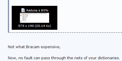

Pas de quoi cher Bracam,
Maintenant, plus aucune faute ne pourra passer au travers des filets de tes dictionnaires. sad.png
Et en plus, le bouton "aller" simple pour Tobrouk va encore améliorer mes compétences. Pour preuve, cet essai indispensable de traduction français-anglais. J'ai beau ne pas parler cette merveilleuse langue, je subodore le couac, kuack !
