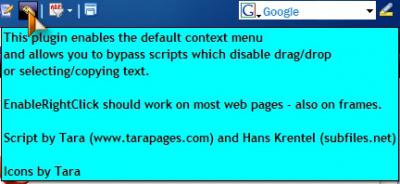

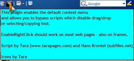

J'ai installé le plugin EnableRightClick 1.7.6 sur Maxthon 2.07 qui à l'air de fonctionner normalement sur des sites que je connaissait interdisant le clic droit, le seul petit souci à vrai dire sans grande importance est qu'au survol de la souris sur le bouton le menu explicatif est beaucoup trop long et non traduit.

C'est un Plugin pour Maxthon v1.x et MyIE2, mais pas pour Maxthon v2.x. C'est pour cela qu'il n'est pas en français automatiquement comme ça devrait l'être.
Si tu renommes le fichier plugin0010.ini en plugin.ini, tu l'auras en français. :)
D'après l'historique, la différence entre la v1.7.5 et la v1.7.6 semble uniquement dûe à l'ajout de la traduction en russe. :)
