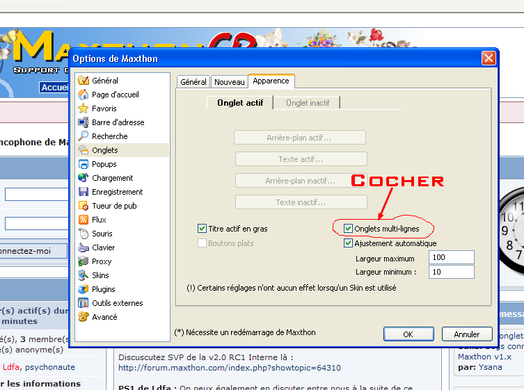

Raymond Posté(e) le 15 avril 2007 Posté(e) le 15 avril 2007 Bonjour!!!Avec la nouvelle version, je n'arrive plus à visionner tous les onglets que j'ouvre. Je m'explique, j'ai des groupes de plus de 100 onglets, j'ai réglé dans les options maxthon l'ouverture de 200 onglets. Quand je visionne les onglets, quand j'arrive à plus de 100, maxthon plante, un message d'erreur apparait quand je clique sur ok, maxthon se ferme. J'ai essayé de revenir à l'ancienne version, mais ça fait pareil. J'ai deux systèmes d'exploitation installés sur deux disques durs différents et ça me fait pareil aux deux systèmes. Quelqu'un peut me dire s'il rencontre ce problème. Est-ce que maxthon serait fait maintenant pour ne pas dépasser les 100 onglets? Mais alors pourquoi trouve-t-on la possibilité de définir le nombre d'onglets à ouvrir? Merci de bien vouloir m'aider car si ce n'est plus possible de le faire, il va falloir que je refasse tous mes groupes. Bonne journée. Questions, qui vont peut-être te sembler évidentes : Cela fonctionnait-il avec la version 1.5.9 build 30 en définissant 200 onglets ? Dans les options de Maxthon as-tu coché la case onglets multi-lignes ? En principe elle est cochée par défaut, enfin je crois, car je n’utilise pratiquement plus cette version. As-tu réinstallé l'ancienne version dans le même dossier ou dans un nouveau dossier ? Voir la capture-écran : Pour ma part, je trouve aussi que plus de 100 onglets c’est énorme, et je comprends un peu la réaction de Maxthon, humainement parlant je veux dire (à sa place moi aussi je ruerais dans les brancards).

papillonvole Posté(e) le 17 avril 2007 Auteur Posté(e) le 17 avril 2007 Bonjour à tous. Merci pour vos réponses. Pour le nombre d'onglets je m'explique. Il s'agit d'un jeu avec des actions à faire tous les jours donc je les ai mémorisées par groupe. Là il me fait plus de 170 pages, elles sont faites relativement vite et les actions sont bien faites car il y a une petite fenêtre qui me confirme l'action et que je dois cliquer ok. Où ça plante, c'est quand les pages ont fini de s'ouvrir, que je veux les passer en revue, soit avec la roulette de la souris, soit avec le clavier et les flèches, arrivée à environ 100, je vois un message qui disparait quelques fois et maxthon se ferme instantanément ou alors que je dois confirmer par ok, mais le plus souvent tout à disparu, ça dépend fait de la vitesse que je visionne les onglets, si c'est rapidement tout disparait. J'ouvre à nouveau maxthon, je me relogue sur le site, j'ouvre à nouveau mon groupe, j'attends que toutes les pages s'affiche et pour voir les dernières que je n'ai pas vues, je commence les onglets par la fin. Seulement avant je n'avais pas ce problème, je passais en revue toutes mes pages. Le message d'erreur que j'ai est : maxthon a intercepté une erreur, fault address 004039BA 01 :000029BA C:\program Files\Maxthon\Maxthon.exe Pour répondre à Ysana, mon ordi sous xp est à jour. Même si depuis quelques temps, les mises à jour ne veulent pas se faire quand je les accepte. Donc je redémarre et je laisse mon ordi allumé la nuit et comme par magie, le lendemain il a redémarré avec les mises à jour faites. La seule mise à jour que je ne peux pas faire c'est l'installation de IE 7. (je ne me suis pas penchée sur le problème encore. Mon xp pro est un orginal avec validation du genuine….. Il n'y a pas de serveur introuvable. Il n'y a rien de spécial aux heures où ça s'est passé dans le journal d'évènement. Pour ray1, j'ai essayé de l'installer dans un autre répertoire et c'est pareil. Et oui c'est bien coché comme cela. Pour Fredator : et pourquoi c'est pas très utile comme post ? ta réponse l'est plus ? Si je pose la question, c'est qu'avant de faire la mise à jour c'était possible et maintenant plus. De plus s'il y a possibilité de régler le nombre d'onglets à plus de 100, je ne vois pas en quoi ma question n'est pas utile et pourquoi cette possibilité est accordée si elle n'est pas réalisable. Conclusion, c'est peut-être une mise à jour windows qui entrave cela, mais elle a coincidé avec la mise à jour maxthon. Je viens d'essayer également sur mon deuxième pc, il plante pareil, j'ai pas fait la mise à jour maxthon, mais les mises à jour windows sont faites. Pour l'instant ce n'est pas un problème vu que les 170 actions sont faites, donc les pages vont sur le site, par contre impossible de visionner si c'est bien fait. Autre constatation, quand une instance plante, dans le gestionnaire de tache elle reste active, donc elle consomme de la ressource et je la vire manuellement, sauf si j'en ouvre une autre, elle s'élimine d'elle-même. Merci pour votre aide et bonne journée.
