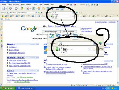

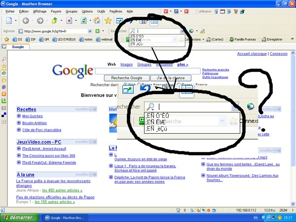

gilles30 Posté(e) le 18 février 2007 Posté(e) le 18 février 2007 Bonjour, lorsque je tape "espace " dans la barre de recherche, trois saisies automatiques apparaissent et me renvoie vers des sites chinois... ebay, un portail mp3 et un portail de recherche???? ( voir image jointe) http://search.btchina.net/search.php?query=+&type=0 http://search.ebay.com.cn/ http://mp3.baidu.com/m?f=ms&tn=myie2dg...ord=+&lm=-1 je ne comprend pas d'ou vient le problème, si problème il y a. Comment fait-on pour enlever ces saisies? a bientot gilles
Raymond Posté(e) le 19 février 2007 Posté(e) le 19 février 2007 Bonjour,lorsque je tape "espace " dans la barre de recherche, trois saisies automatiques apparaissent et me renvoie vers des sites chinois... ebay, un portail mp3 et un portail de recherche???? ( voir image jointe) http://search.btchina.net/search.php?query=+&type=0 http://search.ebay.com.cn/ http://mp3.baidu.com/m?f=ms&tn=myie2dg...ord=+&lm=-1 je ne comprend pas d'ou vient le problème, si problème il y a. Comment fait-on pour enlever ces saisies? a bientot gilles Bonjour gilles30, Je ne pense pas que cela soit problématique, par contre je pense que nous avons a faire à un bug mineur qu'il faut faire remonter sur le forum officiel, si ce n'est pas déjà fait. Je n’ai rien trouvé non plus dans les paramétrages de Maxthon 1.5.x pour éliminer ce défaut manuellement. Nous allons demander à ldfa de vérifier que ce défaut figure dans les doléances des internautes sur le site officiel, et sinon de le rajouter. Merci par avance ldfa.
golgot_51 Posté(e) le 19 février 2007 Posté(e) le 19 février 2007 Je pense que c'est probablement du au fait que tes moteurs de recherche par défaut ne sont pas personnalisés et que tu bénéficies surement encore de ceux de ta version de base, pour le savoir, il faudrait que tu nous dise ce que tu as dans les options. Regarde ce post et tiens nous au jus.
gilles30 Posté(e) le 19 février 2007 Auteur Posté(e) le 19 février 2007 Je pense que c'est probablement du au fait que tes moteurs de recherche par défaut ne sont pas personnalisés et que tu bénéficies surement encore de ceux de ta version de base, pour le savoir, il faudrait que tu nous dise ce que tu as dans les options. Regarde ce post et tiens nous au jus. bonjour, j'utilise maxthon1.5.9, récupérée sur le site maxthon (version stable) j'ai déja viré tous mes moteurs de recherche préféré il n'y a rien les concernant dans le fichier config.ini par contre j'ai toujours ces caractères bizarres... à bientôt, gilles
ErnestR4 Posté(e) le 19 février 2007 Posté(e) le 19 février 2007 bonjour, j'utilise maxthon1.5.9, récupérée sur le site maxthon (version stable) j'ai déja viré tous mes moteurs de recherche préféré il n'y a rien les concernant dans le fichier config.ini par contre j'ai toujours ces caractères bizarres... à bientôt, gilles Bonjour, les informations apparaissant en dessous de la barre de recherche sont stockées dans le fichier "setupcenter.ini " du dossier " Config " de "Maxhton " [Maxthon\config\setupcenter.ini]. Elles figurent sous la section [searchDrop] Chez moi on y trouve [searchDrop] Search Books=http://go.maxthon.com/search/book/?q=%s Search MP3=http://www.mp3.com/search.php?stype=album&query=%s&action=Search&action.x=45&action.y=12 Search Meaning=http://www.m-w.com/cgi-bin/dictionary?book=Dictionary&va=%s Ce qui fait que lorsque je rentre un espace en zone de recherche s'affiche : Donc, si tu met un " ; "devant ces lignes dans ton fichier Maxthon\config\setupcenter.ini les lignes en chinois (sans que les caractères chinois soient installés sur ta machine) ne devraient plus apparaître ! Essayes et tiens nous au courant.
ErnestR4 Posté(e) le 19 février 2007 Posté(e) le 19 février 2007 Bonjour, les informations apparaissant en dessous de la barre de recherche sont stockées dans le fichier "setupcenter.ini " du dossier " Config " de "Maxhton " [Maxthon\config\setupcenter.ini]. Elles figurent sous la section [searchDrop] Chez moi on y trouve [searchDrop] Search Books=http://go.maxthon.com/search/book/?q=%s Search MP3=http://www.mp3.com/search.php?stype=album&query=%s&action=Search&action.x=45&action.y=12 Search Meaning=http://www.m-w.com/cgi-bin/dictionary?book=Dictionary&va=%s Ce qui fait que lorsque je rentre un espace en zone de recherche s'affiche : Donc, si tu met un " ; "devant ces lignes dans ton fichier Maxthon\config\setupcenter.ini les lignes en chinois (sans que les caractères chinois soient installés sur ta machine) ne devraient plus apparaître ! Essayes et tiens nous au courant. Re Le ; ne marches pas après essai mais je constate que si je vire mes trois lignes du fichier, je tombe sur les caractères de ton image de départ. Je poursuis les recherches ...
gilles30 Posté(e) le 19 février 2007 Auteur Posté(e) le 19 février 2007 Re Le ; ne marches pas après essai mais je constate que si je vire mes trois lignes du fichier, je tombe sur les caractères de ton image de départ. Je poursuis les recherches ... bonjour, les lignes se trouvent effectivement ds le fichier setupcenter.ini j'ai modifié le fichier et mis tes lignes à la place. c'est plus agréable. parcontre comment sont venues ces lignes ds ce fichier???? a bientôt et merci encore, gilles

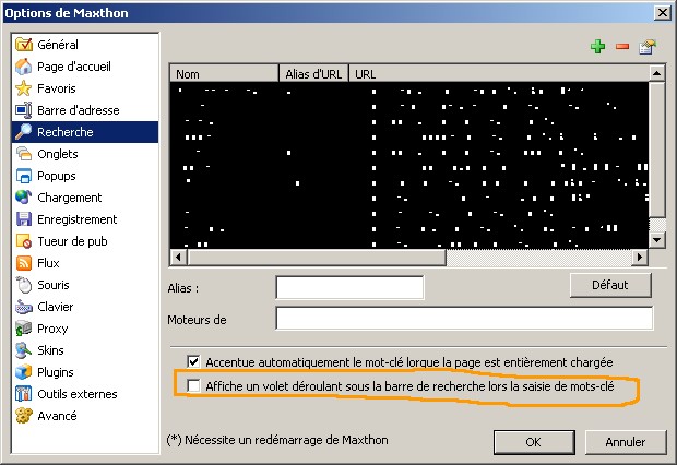

ErnestR4 Posté(e) le 19 février 2007 Posté(e) le 19 février 2007 parcontre comment sont venues ces lignes ds ce fichier???? a bientôt et merci encore, gilles re bonjour? Je ne sais pas et c'est cela que je vais rechercher ... à première vue, si on efface mes lignes du fichier setupcenter.ini ce sont les lignes en chinois qui s'y installe, donc une màj automatique s'exécute ... à la fermeture de Maxthon mais je ne sais pas où mon Maxthon a pris en compte Books, mp3 et meaning .. il n'y pas de boite d'options pour cela !!!!!! ? PS : Tu peux aussi décocher la case affichage ... comme cela tu ne vois plus le volet déroulant ...
gilles30 Posté(e) le 19 février 2007 Auteur Posté(e) le 19 février 2007 re bonjour? Je ne sais pas et c'est cela que je vais rechercher ... à première vue, si on efface mes lignes du fichier setupcenter.ini ce sont les lignes en chinois qui s'y installe, donc une màj automatique s'exécute ... à la fermeture de Maxthon mais je ne sais pas où mon Maxthon a pris en compte Books, mp3 et meaning .. il n'y pas de boite d'options pour cela !!!!!! ? PS : Tu peux aussi décocher la case affichage ... comme cela tu ne vois plus le volet déroulant ... a priori, il faut modfier le fichier après avoir fermé maxthon sinon celui ci remet les fameuses lignes. donc, j'ai fermé maxthon, supprimé les lignes, mis les tiennes et tout fonctionne. plus de chinois... mais le mystère reste quand à la présence de ces lignes. gilles
Ldfa Posté(e) le 19 février 2007 Posté(e) le 19 février 2007 Je n'ai pas vu de rapport de ce bug auparavant, je l'ai donc déclaré sur le Forum anglais (officiel) : http://forum.maxthon.com/index.php?showtopic=63267 PS : Il faut effectivement toujours fermer Maxthon pour pouvoir modifier ses fichiers de configuration.
