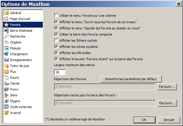

J'ai une question idiote mais comment on fait pour gérer les favoris avec un Maxthon portable ?
Salut lian,
Tu génères d'abord un export de tes favoris vers un fichier HTM, puis tu importes depuis ta version portable les favoris du fichier HTM à partir d'une clef USB, non ? hum2.gif
Salut lian,
Oui mais comme les favoris de Maxthon 1 sont dans les favoris IE où on vont ils partir ces favoris ? (le but étant d'utiliser cette clé USB chez d'autres gens).
On peux changer l'emplacement des Favoris dans Maxthon v1.x, la preuve :
Par contre, il vaut mieux utiliser une variable d'environnement du style $max_folder à la place d'un lecteur fixe (dans l'exemple D:). :goofy:
Par contre, il vaut mieux utiliser une variable d'environnement du style $max_folder à la place d'un lecteur fixe (dans l'exemple D:). :unsure:
OK. Merci Ldfa.
