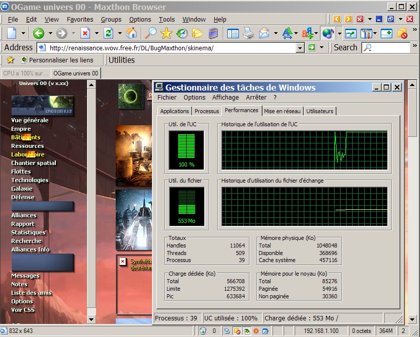

Ldfa Posté(e) le 1 mars 2007 Posté(e) le 1 mars 2007 Maxthon v1.5.9.80 avec seulement les fichiers Maxthon.exe et maxzlib.dll copiés dans un répertoire Toto. Toutes les options du menu Options -> Tueur de pubs sont cochées et toutes les options du menu Options -> Contrôle du chargement sont cochées. Voici le résultat en image : CPU 100%.
lian Posté(e) le 1 mars 2007 Posté(e) le 1 mars 2007 Maxthon v1.5.9.80 avec seulement les fichiers Maxthon.exe et maxzlib.dll copiés dans un répertoire Toto. Toutes les options du menu Options -> Tueur de pubs sont cochées et toutes les options du menu Options -> Contrôle du chargement sont cochées. Voici le résultat en image : CPU 100%. Ah en effet, il monte bien à 100% mais ça ne plante pas avec ma version beta (1Go de Ram).
Ldfa Posté(e) le 1 mars 2007 Posté(e) le 1 mars 2007 Ah en effet, il monte bien à 100% mais ça ne plante pas avec ma version beta (1Go de Ram). On est dans la section Bugs v1.x. En fait, ça ne plante pas si tu changes de menu et que tu quittes Maxthon. Par contre, si tu essaye de quitter Maxthon alors que le CPU est à 100%, impossible de quitter Maxthon et cette fois-ci, il est planté. Il faut le le tuer pour qu'il se termine. J'ai aussi 1 Go de RAM... Je ne pense pas que ce soit le problème, je pencherais plus pour le tueur de pub ou le bloqueur de Gif animés qui serait actif ou en test. Enfin, pour moi, c'est un bug car FF s'en sort avec les honneur sans faire "fondre" le CPU sur ce même menu. Enfin et pour finir. Pourquoi Maxthon v2.0 Bêta s'en sort mieux et ne plante pas, tout simplement parce chaque onglet est un thread (un processus) indépendant des autres que l'on peut fermer sans planter les autres. C'est un des gros avantages de Maxthon v2.0.
