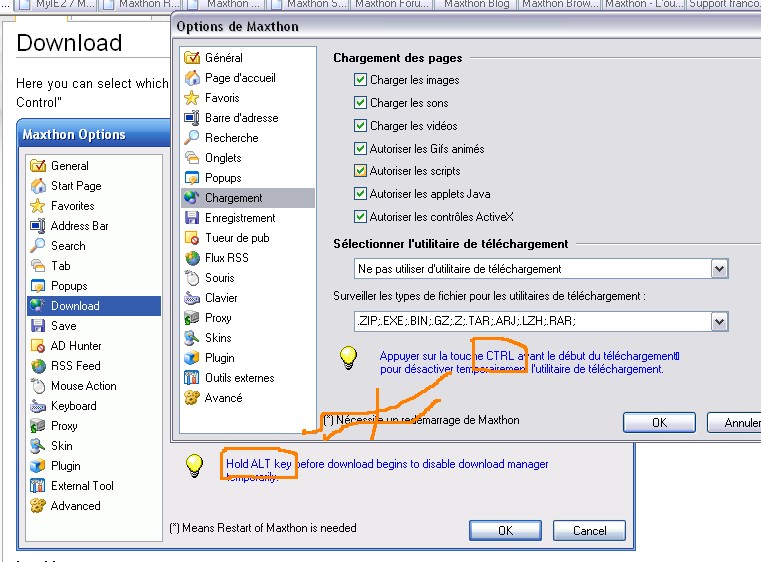

Trunky Posté(e) le 15 avril 2006 Posté(e) le 15 avril 2006 Par contre si je maintient Alt en cliquant sur le lien (désactivation de l'accélérateur) le téléchargement se fait sans problème via le système par défaut. merci pour l'astuce. Depuis le temps que je cherchais cette touche..car dans les options, il est précisé qu'il faut utiliser la touche CTRL pour désactiver l'utilitaire de téléchargement arf...damned, j'ai encore oubilié de cocher "autoriser les gifs animés"

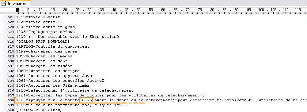

ErnestR4 Posté(e) le 15 avril 2006 Posté(e) le 15 avril 2006 merci pour l'astuce. Depuis le temps que je cherchais cette touche..car dans les options, il est précisé qu'il faut utiliser la touche CTRL pour désactiver l'utilitaire de téléchargement arf...damned, j'ai encore oubilié de cocher "autoriser les gifs animés" Bonjour, Effectivement dans la boite des Opitions Maxthon pour l'astuce il est précisé d'appuyer sur la touche CTRL pour interrompre ponctuellement l'utilisation d'un logiciel de téléchargement, alors que dans la version anglaise il est bien précisé d'appuyer sur ALT. Pour modifier l'indication (purement visuelle, mais c'est mieux pour s'en souvenir) dans la boite de dialogue il faut juste modifier, avec un éditeur de texte (Maxthon étant fermé) CTRL en ALT au code 1202 du fichier --> language.ini dans le dossier : celuiOùVousAvezMaxthon..\language\french Vous sauvegardez et à la relance de Maxthon l'indication de ALT apparaît dans la boite de dialogue. (Si cette fonction est maintenue dans le prochain Maxthon V 2. alors Ldfa ne manquera pas de corriger le fichier )
hpsam Posté(e) le 15 avril 2006 Posté(e) le 15 avril 2006 Ldfa étant en train de lire le sujet, il ne va pas manquer de corriger cela avant la V2.
Ldfa Posté(e) le 15 avril 2006 Posté(e) le 15 avril 2006 Vraiment étrange que ce ALT ce soit transformé en CTRL lors de la traduction... C'est réparé et je mets à jour le fichier en question. Essayez donc le menu 'Aide -> Rechercher une mise à jour'.
Ldfa Posté(e) le 15 avril 2006 Posté(e) le 15 avril 2006 La mise à jour automatique ne marche plus, car l'adresse du site a changé entre temps... J'ai donc mis à jour les 2 archives French.zip et French.exe dans la section Téléchargement du Forum. PS : Attention au .exe qui risque d'écraser votre StartPage, préférez plutôt le .zip...
