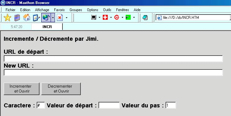

Incremente / Decremente
Ca a failli etre un plugin, ca ressemble a un plugin , ca remplace avantageusement certains plugins ! Mais apres essais , je le livre comme un simple script a executer dans Maxthon.
PRESENTATION
Ce script vous incrementera ou decrementera une valeur placée n'importe ou dans une
adresse et ouvrira cette nouvelle adresse dans un nouvel onglet. Ceci a volonté.
Un fichier tedte est fourni dans le zip, pour une presentation plus detaillée et le fonctionement , installation.
Pour la petite histoire , je l'avais deja crée ya qq temps, et supprimé par erreur, Argll. Je l'ai refait en mieux , plus elaboré. Notament pour la prise en compte de valeur numerique de type 0001 , dans ma premiere version je devait ignorer les zero et rempacer seulemnt la valeur , et ensuite reediter pour le passage a 10 a 100 etc . Now il gere tres bien ca.
Pour l'instant il ne focntionne que dans Maxthon et IE , avec le desagrement pour ce dernier , d'ouvrir une nouvelle fenetre et d'activer celle ci ==> galere.
Actuellement il ne Fonctionne pas dans Firefox, mais j'y travaille ....
Il y aura surement de la mise a jour, j'ai imaginé des ameliorations possible, et comme d'hab, suggestions bienvenues ...
Bonne exploration !

Je sais bien !! d'ou ce script ou tu peux regler le pas a ta guise, de plus ton plugin n'incremente que sur la fin de l'URL il me semble, moi je peux le faire a n'importe quel endroit de l'URL , ce sont 2 avancées MAJEURES.
il incremente le dernier chiffre de l'URL qu'il soit en début ou fin de celle ci.
Et ce que je trouve pratique c'est l'association possible à deux mouvements de souris un pour + un et pour -
Hooo, mais dans ce cas je peux faire le plugin ! ;) , j'en aurais pour moins de 5 minutes ;) , mais j'ai pas vu l'interet , car une fois le script ouvert , tu n'as qu'a cliquer sur un bouton autant de fois que tu veux , tres commode quoi.
Et si tu as bien suivi mais j'ai pas ete assez clair je l'avoue, mon script incrementera les URL de type
http://www.toto.com/toto0009ABC/machin/test.html
en :
http://www.toto.com/toto0010ABC/machin/test.html
http://www.toto.com/toto0011ABC/machin/test.html
etc etc , Aucune contrainte quoi
tu fixes la valeur du pas
Tu demarres au nombre que tu veux, avec possibilité a tout moment de passer a un autre nombre ...
