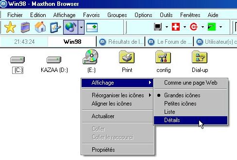

odyssee Posté(e) le 30 mai 2005 Auteur Posté(e) le 30 mai 2005 reste un truc qui à mon avis n'est pas possible, c'est avoir la liste plutot que des icones..... une idée jimi ?
odyssee Posté(e) le 30 mai 2005 Auteur Posté(e) le 30 mai 2005 clic droit et hop quoi ? quand je fais clic droit sur un dossier, j'ai copier coller, compresser, etc... quand je fais clic droit dans une zone vide, je n'ai rien....
Jimi Posté(e) le 30 mai 2005 Posté(e) le 30 mai 2005 clic droit et hop quoi ? quand je fais clic droit sur un dossier, j'ai copier coller, compresser, etc... quand je fais clic droit dans une zone vide, je n'ai rien.... <{POST_SNAPBACK}> Bin moi j'ai ca :
