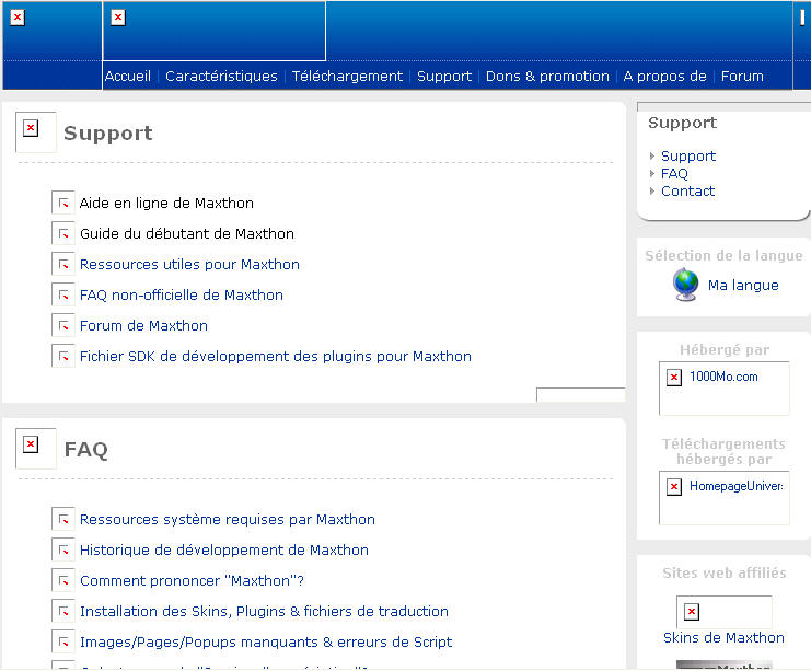

Limerick Posté(e) le 9 juin 2005 Posté(e) le 9 juin 2005 Bonsoir tout le monde, J'ai essayé de coller les images sur mon écran avec le Typex que ma femme y avait mis et qui n'était pas encore sec... Ca n'a pas tenu. J'ai donc essayé le plugin proposé par Jimi. Voici ce que j'obtiens A vrai dire, il améliore un peu le problème que je rencontrais avec les vignettes .jpeg : il permet de recharger 3 autres vignettes après les 3 premières. En conséquence, s'il n'y a pas plus de 6 vignettes, le problème est presque transparent dans la mesure où les croix rouges disparaissent en 2 ou 3 secondes, mais s'il y a plus de 6 vignettes, le problème reste entier. Je sais (... je sens) qu'il existe une solution... mais où ? Un jour peut-être...

Limerick Posté(e) le 9 juin 2005 Posté(e) le 9 juin 2005 Je réponds vite fait avant d'aller rejindre Morphée... FireFox : j'avais essayé il y a quelque temps => c'était pas aussi catastrophique que maintenant, mais pas follichon quand même. J'en profite pour préciser que sur mes 3 machines, il y en a une pour laquelle il n'y a aucun problème avec Maxthon ou IE. J'ai essayé PowerIE6, ça m'a planté ma machine J'ai actuellement 512 Mo de RAM. Depuis 10 jours et jusqu'à avant hier, j'en avais 1 Go. Mon provider est Free et je DL à 6 Mo/s. Je crois que j'ai répondu à tout... sinon à demain Merci encore,

Limerick Posté(e) le 12 juin 2005 Posté(e) le 12 juin 2005 EUREKA J'ai trouvé !!! Après des semaines de recherche dont je vous épargnerez tous les détails, j'ai enfin trouvé ce qui, dans mon cas, provoquait le problème évoqué plus haut. En bref et pour aller droit au but, ce sont deux clés dans la BdR (mise par je ne sais quel programme...) qui étaient responsables : HKEY_CURRENT_USER\Software\Microsoft\Windows\CurrentVersion\Internet Settings\\MaxConnectionsPerServer et HKEY_CURRENT_USER\Software\Microsoft\Windows\CurrentVersion\Internet Settings\\MaxConnectionsPer1_0Server J'ai diminué les valeurs, et si le problème diminuait, il ne disparaissait pas pour autant. J'ai donc supprimé ces clés (qui n'existaient pas sur ma machine saine), et tout va pour le mieux. Il existe une multitude de causes engendrant ledit problème, il fallait que je trouve celui qui correspondait à mon cas. Merci pour votre aide,
Jimi Posté(e) le 12 juin 2005 Posté(e) le 12 juin 2005 Arf .. tu potasses pas assez le forum Lim J'avais deja donné le tuyau ici : http://www.ldfa.net/forum/index.php?showto...512&st=0&p=8635 En fait il ne faut pas diminuer mais augmenter les valeurs !!! En suppirmant les clefs tu te retrouve avec les valeurs par defaut qui sont de 2 seulemnt, ce qui est vraiment trop peu et qui ralentissent tout le bazar. et il ne fait pas delirer non plus et mettre une valeur trop grosse ... Enfin content que tu es resolu ce casse tete , ta perseverance a payée ... Bravo CQFD
Limerick Posté(e) le 12 juin 2005 Posté(e) le 12 juin 2005 Oui enfin quand tu parlais de ce tuyau, tu n'évoquais pas les problèmes éventuels... dont le mien En fait, lorsque j'ai trouvé ces clefs, les valeurs étaient de 20 pour "MaxConnectionsPerServer" et de 40 pour "MaxConnectionsPer1_0Server". Je les ai donc réduites toutes les deux à 10 dans un premier temps puis, comme le problème était toujours présent, je les ai supprimées.
Jimi Posté(e) le 12 juin 2005 Posté(e) le 12 juin 2005 Attention hein, comme expliqué dans le post linké au-dessus ce sont des valeurs hexa ! 20 ==> 32 et 40 ==> 64 donc en decimal comme en hexa les valeurs de 20 et 40 sont ENORME ! IE petait les plombs La tu te retrouve trop bas ( 2 et 2 ) , ca va te ralentir c'est sur... il faut trouver le juste milieu, les valeurs que je mentionne sont des valeurs "courantes" trouvées sur le net ... Tu peux Googler "MaxConnectionsPerServer" tu trouvera plein d'explications ...
Limerick Posté(e) le 12 juin 2005 Posté(e) le 12 juin 2005 Attention hein, comme expliqué dans le post linké au-dessus ce sont des valeurs hexa !20 ==> 32 et 40 ==> 64 donc en decimal comme en hexa les valeurs de 20 et 40 sont ENORME ! IE petait les plombs <{POST_SNAPBACK}> Je donnais les valeurs en décimal (Resplendent Registrar ) Mais de toute façon, ce n'est pas moi qui les avait fixées mais un utilitaire quelconque que j'avais dû essayer un jour... Je vais peut-être leur redonner une chance, quoiqu'à 10, le problème était toujours présent
Jimi Posté(e) le 12 juin 2005 Posté(e) le 12 juin 2005 A toi de voir et d'ajuster en fonction de tes essais, now tu as les "clefs" du probleme, c'est le cas de le dire !
Limerick Posté(e) le 12 juin 2005 Posté(e) le 12 juin 2005 Bon ben j'ai essayé 4 et 8 et ça plante toujours un peu, alors... hop, j'ai tout viré et ça marche bien...
