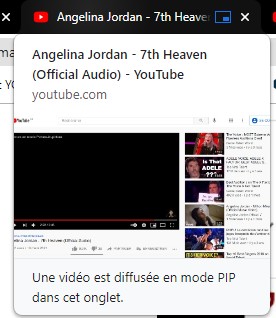

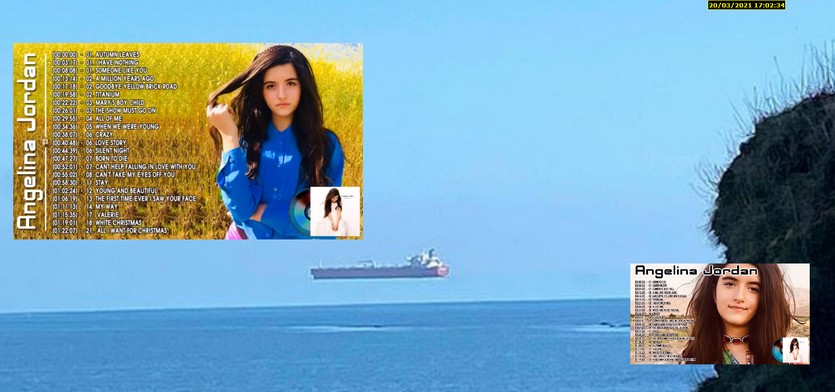

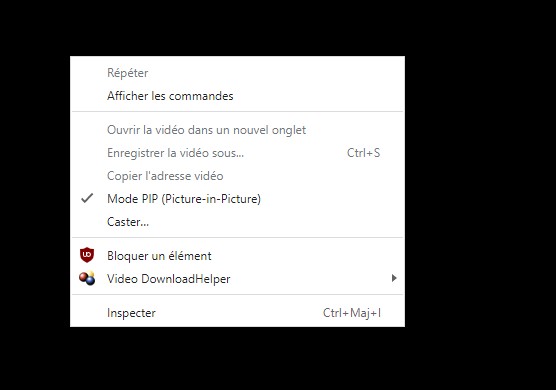

Ernest44 Posté(e) le 20 mars 2021 Posté(e) le 20 mars 2021 Une solution : avec Mx6 lorsque la vidéo de la webcam est affichée dans un onglet, avec un clic droit on obtient un Mode PIP (Picture-in-Picture) qui garde la webcam au premier plan ! Et, cerise sur le gâteau, on peut positionner la "Picture" où on veut sur l'écran 😁 ! Nota1 : si l'on ferme l'onglet, on ferme aussi la webcam. Nota 2 : L'onglet avec la webcam est accompagné d'une indication (curseur souris sur le point rouge) Nota 3 : En "Epingler l'onglet" celui-ci se réduit pour ne laisser apparaître que le point rouge (pour revenir il faut choisir "Retirer l'onglet"), tout çà en clic droit, bien sûr !😁 Nota 4 : Si l'onglet reste sur "Epingler" à la fermeture de Mx6, il revient à la réouverture de Mx6 et il n'y a plus qu'à relancer le Mode PIP 👍 Nota 5 : Chez le concurrent FireFox, ils appellent cela "Mode incrustration" (qui fonctionne comme dit ci-dessus pour Mx6) NOTA 6 : Le mode PIP de Mx6 marche aussi pour les Videos de YouTube 👍

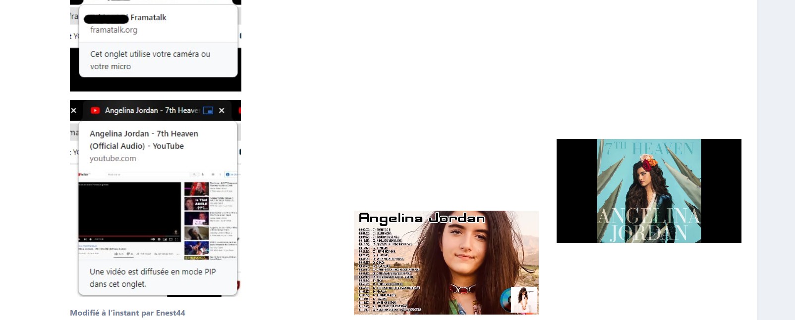

Ernest44 Posté(e) le 20 mars 2021 Posté(e) le 20 mars 2021 Et je m'aperçois que le Mode PIP fonctionne aussi par onglet
