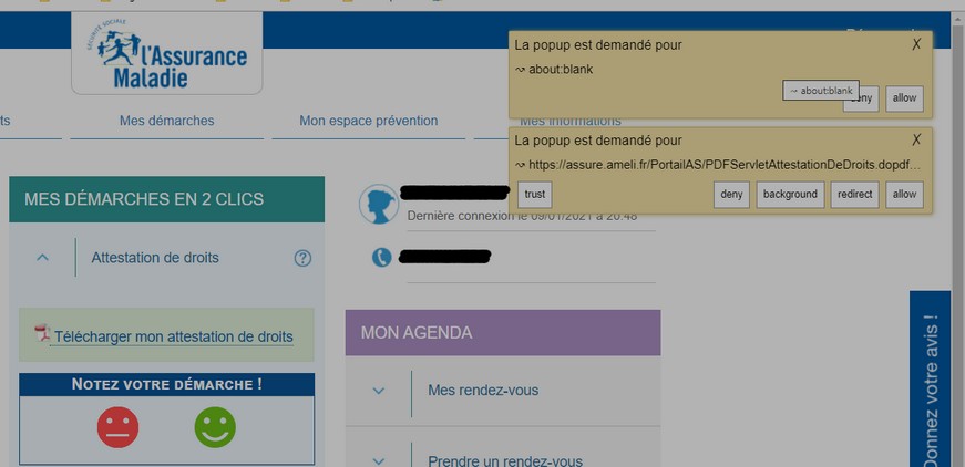

ErnestR4 Posté(e) le 9 janvier 2021 Posté(e) le 9 janvier 2021 En testant avec la dernière version beta sus-indiquée sur ma CPAM locale, il y a une "invite" (actuellement en anglais !) qui demande de permettre ou non les "popup"s sur le site ! c'est très bref = il faut être attentif à l'apparition du message ! J'ai testé avec "Attestation de droit" et même en n'ayant pas eu le temps d'autoriser le popup j'ai eu l'accès à un pdf avec mes droits pour 2021. Donc à voir, pour les "Arrêts de travail"
