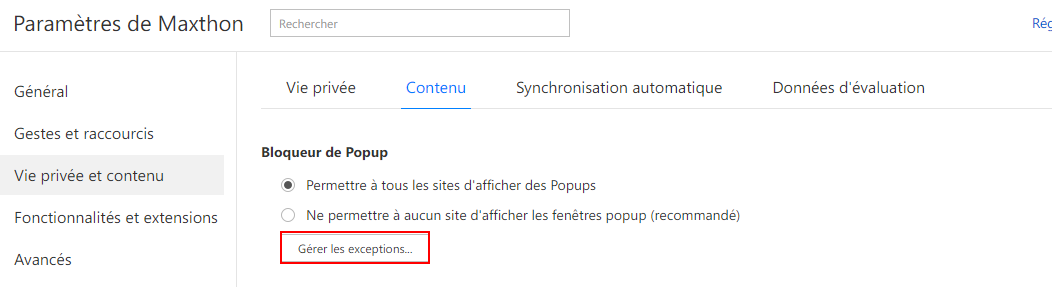

Ldfa Posté(e) le 30 juillet 2018 Posté(e) le 30 juillet 2018 Rien à voir avec le fait d'être client Orange ou non en effet. Regarde de ce côté là si tu n'aurais pas des exceptions : Sinon tu coches l'option recommandée, ça devrait le faire...
Fanou09 Posté(e) le 30 juillet 2018 Auteur Posté(e) le 30 juillet 2018 J'ai effectué la manoeuvre dans les paramètres et je peux de nouveau cocher la case et bloquer les popups. Merci. Par contre, rien à faire pour les pubs.
