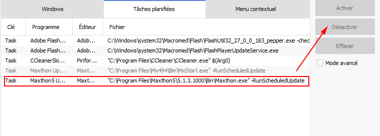

Ldfa Posté(e) le 6 novembre 2017 Posté(e) le 6 novembre 2017 Je reviens sur ce que j'ai dit précédemment. En effet, Mx5 ajoute également une tâche planifiée dans le gestionnaire de tâches de Windows, qui va tester s'il y a une MAJ de Mx5 disponible. Pour le désactiver, il suffit d'utiliser CCleaner et de se rendre dans l'onglet Outils -> Démarrage -> Tâches planifiées, puis de sélectionner la ligne suivante et de cliquer sur Désactiver :
