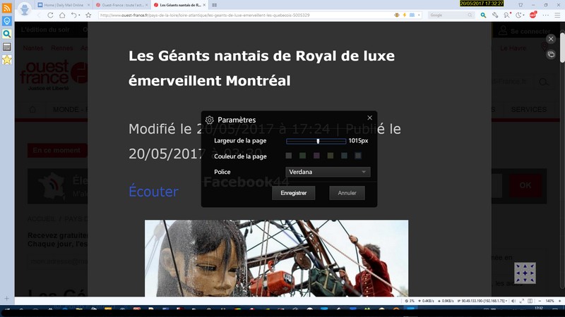

Peut-être déjà :
1 - pensez à utiliser le "mode lecture" pour les sites qui le permettent (c'est l'icône du petit livre ouvert au bout de la barre d'adresse) avec cela on ne voit que le texte de l'article (sans les pubs) et on peut augmenter ou diminuer la taille de la police (sur fond noir (nuit) ou blanc (jour) au choix) - ces options apparaissent lorsque l'on passe la souris vers le bas de l'écran.
2- il y a le plugin "AutoZoom" voir dans les extensions (accessibles par le " + " dans le bas de la barre latérale (à gauche)
