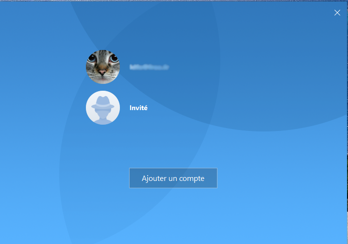

Ldfa Posté(e) le 18 mars 2017 Posté(e) le 18 mars 2017 Utilises-tu bien Mx5 ? Utilises-tu un compte Passport de Maxthon ou le compte Invité local ? Peux-tu faire une copie de l'écran Contrôle de compte utilisateur en appuyant sur Ctrl + F1 et la joindre à ta réponses STP ?
toutou1964 Posté(e) le 18 mars 2017 Posté(e) le 18 mars 2017 Bonjour, j'ai le même problème que NEOPHITE, mais seulement quand je me connecte à mon compte Passport de Maxthon. Lorsque la fenetre du controle d'utilisateur s'affiche, l'écran s'estompte, tout disparait, et il ne reste que la fenêtre et impossible de faire de capture d'écran même avec la touche Imprim écran. Ensuite il suffit de faire échap ou cliquer sur oui ou non pour afficher l'écran normal avec Maxthon.
