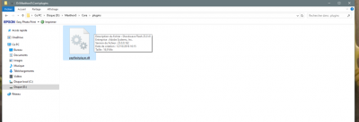

franz Posté(e) le 11 février 2017 Posté(e) le 11 février 2017 J'ai Téléchargé cette dll de Ricouz, et installé. Cela ne fonctionne pas. J'ai également essayé en mode rétro, et la, pas de problèmes. Par contre les images et les pages sont énormes. La j'y perds mon latin...
Ldfa Posté(e) le 11 février 2017 Posté(e) le 11 février 2017 C'est bien ce que je disais, c'est un problème que tu rencontre chez toi mais qui n'est pas général. De plus, le fichier que tu nous montre sur la copie d'écran n'est pas le bon, c'est la version 23.0.0.162, alors que celui de Ricouz est la version 24.0.0.194 dernière en date.
franz Posté(e) le 11 février 2017 Posté(e) le 11 février 2017 Oups c'est fait. De plus j'ai désinstallé M5 complètement, puis réinstallé. Puis ajouté la bonne dll. Mais cela ne fonctionne toujours pas. As tu une idée du pb STP ????

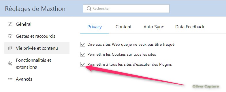

Oliver Posté(e) le 11 février 2017 Posté(e) le 11 février 2017 Tu as bien cette case cochée dans tes paramètres ?
franz Posté(e) le 11 février 2017 Posté(e) le 11 février 2017 YESSSSSS. C'était ça...... Merci Olivier. Et tous les autres. Mes excuses et MERCI bcp pour vos aides. Super

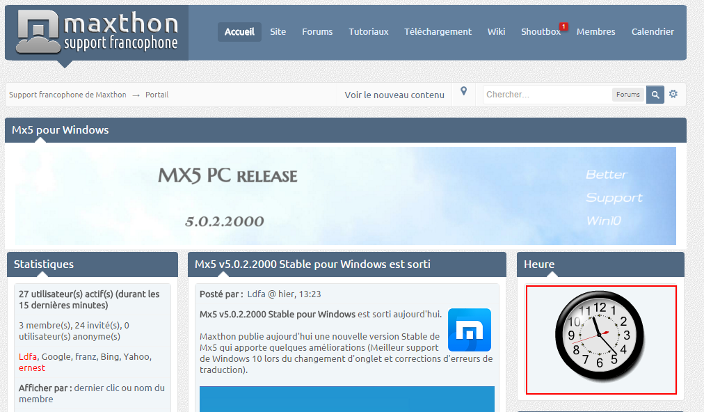

Ldfa Posté(e) le 17 février 2017 Posté(e) le 17 février 2017 Bizarre, je n'ai pas rencontré de problème chez moi. Es-ce que tu peux voir l'horloge sur la page du portail ici :
Bracam Posté(e) le 17 février 2017 Posté(e) le 17 février 2017 Précisément oui, j'ai l'horloge avec la DLL d'origine. J'ai tenté d'en greffer d'autres, en principe en 32 bit, qui bloquent pratiquement Maxthon, fermeture hyper lente, plus d'horloge, etc. Non vraiment, le sujet avait été abordé il y a quelques semaines et j'avais déjà fait des tentatives sans succès. Mon W10 est la toute première version, sans mises à jour Microsoft vu que la première proposée à bloqué à 70%, obligation de restaurer :( (je n'ose plus rien toucher, mais ce n'est pas le sujet).
