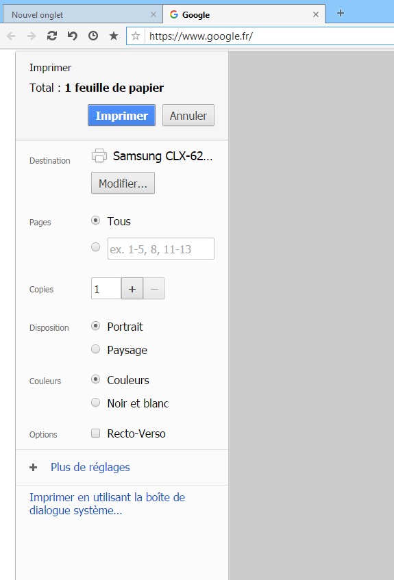

Oliver Posté(e) le 22 décembre 2015 Posté(e) le 22 décembre 2015 OK c'est plus simple que je pensais en voyant leur batch ! Pour l'instant ce qui a été fait ne résout pas le problème d'impression, je vais voir si il n'en manque pas des modifs à faire.
Oliver Posté(e) le 22 décembre 2015 Posté(e) le 22 décembre 2015 Bon il devait encore en manquer, j'ai carrément fait une recherche remplacement de l'apostrophe droite par la typo dans mon fichier ini en local et… Fichier langue fr-fr.lng

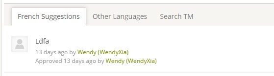

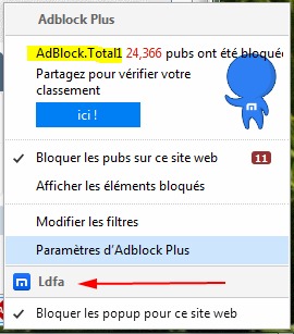

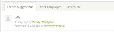

Oliver Posté(e) le 23 décembre 2015 Posté(e) le 23 décembre 2015 D'autre part la ligne 423 (AdBlock.Total1=) dans le ini n'a pas de translation, et n'existe pas dans Crowdin ! Dans les anciens ini il y a un espace derrière le = disparu dans le nouveau. Chez moi ça génère ce problème qui m'en a d'ailleurs fait découvrir un autre : Que fait Ldfa dans le menu ? Il se faufile partout ce chat ! C'est probablement dû à AdHunter.MaxthonCaption=Maxthon qui est devenu AdHunter.MaxthonCaption=Ldfa mais il y a en d'autres dans le ini ! C'est une bavure de Wendy ! Fichier modifié joint : fr-fr.lng
Oliver Posté(e) le 23 décembre 2015 Posté(e) le 23 décembre 2015 La traduction ce cette boîte, elle est ailleurs ?

Oliver Posté(e) le 1 février 2016 Posté(e) le 1 février 2016 Le bug de l'impression a été résolu dans la 2900, ça fonctionne avec les apostrophes droites !
Ldfa Posté(e) le 1 février 2016 Posté(e) le 1 février 2016 Le bug de l'impression a été résolu dans la 2900, ça fonctionne avec les apostrophes droites ! Tu en est certain ? Tu as bien fait l'essai avec l'ancien fichier de traduction, car je ne suis pas certains que le fichier de langue fourni soit à jour ?
Oliver Posté(e) le 1 février 2016 Posté(e) le 1 février 2016 J'ai fait une clean install avec la dernière 2900, ça fonctionne, et j'ai vérifié dans le texte il y a bien des apostrophes droites. J'ai aussi remplacé le fr-fr.lng dans ma portable par celui livré dans cette dernière mouture et c'est OK aussi.
