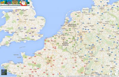

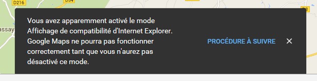

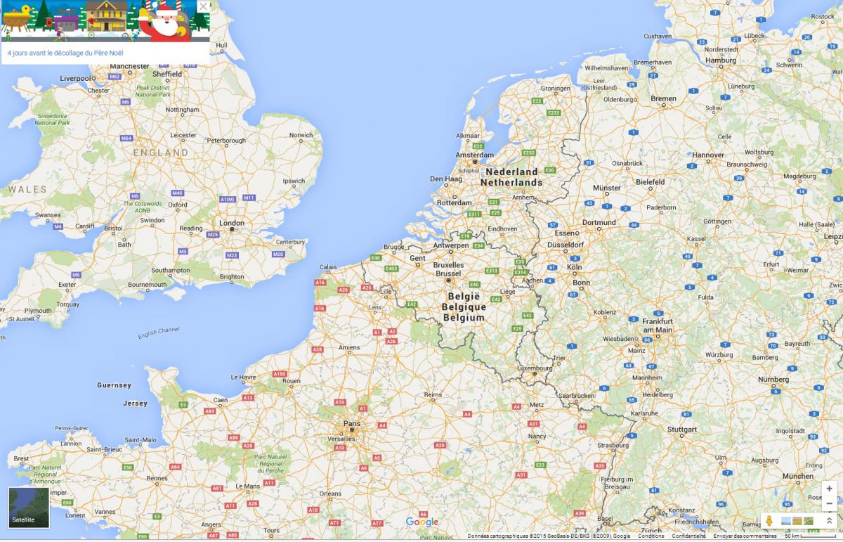

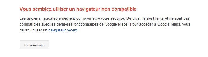

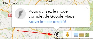

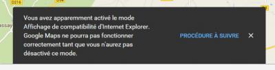

Oliver Posté(e) le 20 décembre 2015 Posté(e) le 20 décembre 2015 En fait il y a plusieurs possibilités de fonctionnement pour Maps - Mode complet avec vue Earth, supporté avec version récente de Blink dont Nitro et Mx 4.9. On peut basculer en mode simplifié en cliquant sur l'éclair en bas à droite, ce qui nous amène en mode Satellite avec la mention Simplifié - Mode Satellite non simplifié, c'est le mode normalement supporté par défaut avec Mx 4.4.x. Chez moi le zoom avec molette de souris fonctionne ! PS : (Pour Ldfa Ctrl + molette c'est le zoom de Maxthon normalement) Pas de possibilité de passer au mode simplifié directement sur la page (sauf si Google signale qu'il rencontre des problèmes de lenteur, il rajoute alors l'éclair de bascule), il faut utiliser ce lien pour forcer le mode et celui-ci pour rétablir le mode précédent. Pour Bracam, bêta testeur de Windows 10 en faisant le test du mode Rétro sous 10 avec Mx 4.4.8.1000 j'ai systématiquement ce message lors de la bascule, alors que je ne l'ai pas avec IE ! Puis après plusieurs changements Ultra/Rétro, j'ai fini par avoir ce message qui doit être celui que tu as La situation a été rétabli en supprimant les cookies Google via l'outil DEV et en redémarrant Maxthon. A noter que sous WIn 10 mais qui tourne sous VirtualBox chez moi (ce qui peut expliquer la différence), je n'ai pas le zoom avec molette qui fonctionne, sauf si je force le mode simplifié. Je continue des tests.

Bracam Posté(e) le 20 décembre 2015 Posté(e) le 20 décembre 2015 Bravo Oliver pour ta ténacité, dont je ne dispose pas du tout ! J'ai aussi constaté de nombreux comportements de maps en particulier en basculant plusieurs fois entre retro et ultra, et vu le message navigateur non compatible que tu signales. L'icône éclair pour changer le mode complet/simplifié n'est pas forcément visible... on peut aussi trouver, dans le menu de maps, une rubrique astuces qui donne des informations sur les modes d'affichages de maps... Quoi qu'il en soit, je n'ai moi aucune option autre que mode simplifié (sans l'icône) et en mode ultra. Sous 4.4.9 beta, c'est unpeu plus étendu en possibilités, mais j'attends au moins une version définitive pour me repencher sur la question :( Avec Max 4.4.9 beta, l'icône éclair n'apparaît pas ; maps fonctionne en mode complet, mais par exemple le clic droit zoome arrière, il faut double cliquer pour ouvrir le menu contextuel, ce qui signifie donc forcément un cran de zoom arrière.
theferret Posté(e) le 21 décembre 2015 Auteur Posté(e) le 21 décembre 2015 bon et bien je reviens sur ce que j'ai dis.. j'ai aussi le message navigateur incompatible...
