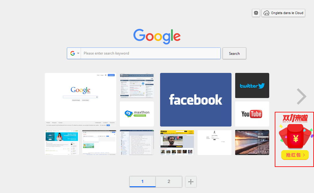

Lowestoft Posté(e) le 23 octobre 2015 Posté(e) le 23 octobre 2015 Bonjour à tous et à toutes! Comment se débarrasser de cette nouvelle petite joyeuseté (icône apparaissant sur la page de garde et renvoyant à cette adresse: http://s.click.taobao.com/uC5X4nx) En vous remerciant par avance.
Ldfa Posté(e) le 23 octobre 2015 Posté(e) le 23 octobre 2015 Bonjour à tous et à toutes! Comment se débarrasser de cette nouvelle petite joyeuseté (icône apparaissant sur la page de garde et renvoyant à cette adresse: http://s.click.taobao.com/uC5X4nx) En vous remerciant par avance. Encore un coup de Maxthon qui s'amuse à mettre à jour l'accès rapide. C'est sans doute une erreur, mais ça la fout mal quoi qu'il en soit. Je l'ai signalé sur le FI : http://forum.maxthon.com/index.php?/topic/17712-another-chinese-advertisement-in-quick-access/

Ldfa Posté(e) le 23 octobre 2015 Posté(e) le 23 octobre 2015 Il serait possible de supprimer les fichiers de données correspondants à l'accès rapide, de désactiver la synchro et de bloquer la MAJ de l'accès rapide en modifiant le fichier hosts, mais c'est une usine à gaz pour pas grand chose. Il vaut mieux attendre qu'ils corrigent leur erreur.
Oliver Posté(e) le 23 octobre 2015 Posté(e) le 23 octobre 2015 Je n'ai pas encore rencontré cette incrustation dans mon QA, même sur config non hostée ! Maintenant c'est fait ! Il faut savoir qu'au lieu de repartir de la version 4.4.7.3000 pour cette nouvelle version, les DEV sont repartis de la version 4.4.7.600 beta du mois de juillet, donc tous les problèmes datant de cette époque sont revenus ! Entre autre vous avez droit à l'ajout dans les règles de blocages des exceptions maxthoniennes. (@@.google.*/cse^$document @@||maxthon.com^$document etc.) Avec un fichier hosts en béton, pas de soucis !

Oliver Posté(e) le 23 octobre 2015 Posté(e) le 23 octobre 2015 Je viens de vérifier en faisant une clean install de la 4.4.7.3000, l'incrustation se fait aussi. Donc c'est une coïncidence avec la sortie de la 4.4.8.600. Seule parade : avoir dans le hosts (avant que le mal soit fait) la ligne 127.0.0.1 quickaccess-dl.maxthon.com
Oliver Posté(e) le 23 octobre 2015 Posté(e) le 23 octobre 2015 Ceux qui veulent rectifier le tir chinois peuvent donc (après fermeture de Mx) mettre dans le fichier hosts la ligne du post ci-dessus et remplacer le fichier QA.DAT dans le répertoire %APPDATA%\Maxthon3\Public\QuickAccess\Frame Avec celui-ci (à décompresser) : qa.zip
Oliver Posté(e) le 23 octobre 2015 Posté(e) le 23 octobre 2015 Bonjour à tous et à toutes! Comment se débarrasser de cette nouvelle petite joyeuseté (icône apparaissant sur la page de garde et renvoyant à cette adresse: http://s.click.taobao.com/uC5X4nx) En vous remerciant par avance. Finalement, après test ça n'est pas lié à la dernière version beta, donc j'ai ouvert un nouveau sujet !
Alex Posté(e) le 23 octobre 2015 Posté(e) le 23 octobre 2015 Merci Oliver pour la manip. Qa.dat remplacé, plus d'incrustation. Et, en prévision, fichier host modifié. C'était pas dramatique, mais c'est vrai que ça fait désordre.

sam.v.60 Posté(e) le 24 octobre 2015 Posté(e) le 24 octobre 2015 Bonjour, J'ai le droit à la fenêtre chinoise ce matin aussi. Ce qui n’embête plus que la fenêtre c'est que Adblock est inactif sur la page d'onglet. Il ce remet en route des que l'on navigue sur une autre page. La bidouille d'Olivier règle aussi ce soucis? Bonne journée à vous
Oliver Posté(e) le 24 octobre 2015 Posté(e) le 24 octobre 2015 Adblock est inactif sur la page d'onglet. Il ce remet en route des que l'on navigue sur une autre page. C'est le comportement normal pour Adblock, tu n'avez peut-être pas fait attention auparavant ? Donc la bidouille ne change rien dans ce domaine.
sam.v.60 Posté(e) le 25 octobre 2015 Posté(e) le 25 octobre 2015 Bonjour Olivier. J'ai bien fais ce que tu préconise. Je n'ai plus la fenêtre chinoise. Par contre je ne peut plus me connecter à mon compte ou u autre d'ailleur. Bonne soirée
