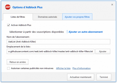

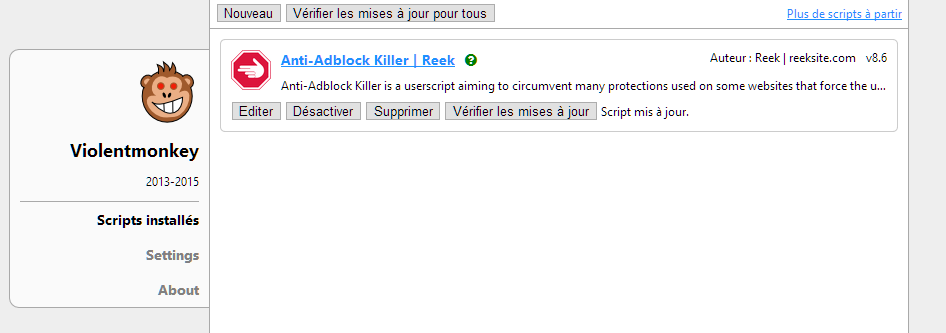

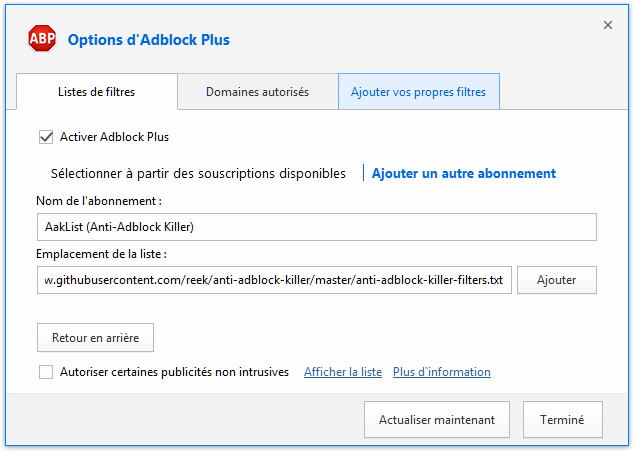

Ldfa Posté(e) le 20 octobre 2015 Posté(e) le 20 octobre 2015 Pour pouvoir bloquer efficacement les scripts de détection du bloqueur de pubs Adblock, il faut suivre à la lettre ce petit tuto : - Installer l’extension ViolentMonkey pour Maxthon Cloud.- Dans le Gestionnaire des extensions, cliquez sur le lien Options de ViolentMonkey.- Cliquez sur ce lien pour installer le script Anti-Adblock Killer, puis cliquer sur le bouton Confirmer l'installation.- Le script est désormais installé dans ViolentMonkey. - Souscrire à la liste AakList (Anti-Adblock Killer) en cliquant sur l'icône ABP dans la barre d'état et en sélectionnant Options d'Adblock Plus. - Cliquez sur le bouton S'abonner à la liste des filtres, puis cliquez sur Ajouter un autre abonnement. - Saisir AakList (Anti-Adblock Killer) comme nom de l'abonnement et collez ce lien comme emplacement de la liste, puis cliquez sur le bouton Ajouter. C'est terminé, vous ne devriez plus être rappelé à l'ordre par un script vous indiquant de désactiver Adblock Plus. Source : http://memo-linux.com/anti-adblock-killer-tueur-de-bloqueurs-adblock/

Ldfa Posté(e) le 21 octobre 2015 Auteur Posté(e) le 21 octobre 2015 Je ne m'étais pas abonné à la liste Adblock correspondante : https://raw.githubusercontent.com/reek/anti-adblock-killer/master/anti-adblock-killer-filters.txt Après l'avoir ajouté, le script fonctionne parfaitement sur Phoneandroid. Je vais peut-être rédiger un petit tuto pour Maxthon si vous le souhaitez.

Ldfa Posté(e) le 21 octobre 2015 Auteur Posté(e) le 21 octobre 2015 Oui, je confirme et c'est ce script qui permet la détection si il est bloqué : http://www.phonandroid.com/adscript.js Pour éviter la détection, il faut rajouter ce filtre dans les règles globales : @@/adscript.js$script

ricouz Posté(e) le 22 octobre 2015 Posté(e) le 22 octobre 2015 Bon contrairement à ce que je disais au-dessus, il faut bien que le script soit actif, la liste ne suffit pas. A+
Alex Posté(e) le 25 octobre 2015 Posté(e) le 25 octobre 2015 J'ai installé violentmonkey et j'ai fini par lui faire avaler le script de Reek. Mais je suis une quiche, et tout ça reste flou, le script, les listes (? que je n'ai pu ajouter)... Alors oui, un tuto pour les nuls -vraiment pour les nuls- serait une bonne chose.
Ldfa Posté(e) le 26 octobre 2015 Auteur Posté(e) le 26 octobre 2015 J'ai installé violentmonkey et j'ai fini par lui faire avaler le script de Reek. Mais je suis une quiche, et tout ça reste flou, le script, les listes (? que je n'ai pu ajouter)... Alors oui, un tuto pour les nuls -vraiment pour les nuls- serait une bonne chose. Voila c'est fait, j'ai édité le 1er message en conséquence.
