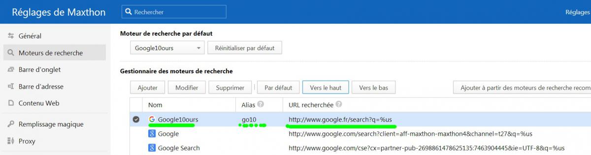

Dixours Posté(e) le 20 septembre 2015 Posté(e) le 20 septembre 2015 Je mets aussi mon grain de sel : 1) Vérifier ceci : Réglages de Maxthon > Moteur de Recherche > Mettre par défaut : http://www.google.fr/search?q=%us 2) Ouvrir les résultats automatiquement dans un nouvel onglet : Paramètres de Recherche Google > Où afficher les résultats ?Ouvrir chaque résultat sélectionné dans une nouvelle fenêtre du navigateur 3) Je ne suis pas derrière un VPN ni plusieurs avec la même IP, pourtant Google me demande régulièrement de rentrer le captcha. L'explication est simple : je pompe de la bande passante. En effet, chaque fois que je commence à taper un mot dans ma barre d'adresse, ça précharge une recherche Google qui s'affiche en aperçu, et en plus j'ai installé une extension qui affiche une vignette devant chaque résultat de recherche ! On peut désactiver la prédiction d'adresse. On peut aussi vérifier que le nombre de résultats par page ne soit pas trop important : Paramètres de Recherche Google > Résultats par page 10 20 30 40 50 100

ErnestR4 Posté(e) le 23 octobre 2015 Posté(e) le 23 octobre 2015 Cela le fait encore et toujours, et me rend dingue.Eh oui, je suis accro à cette s... de gogol, avec l'impression que les autres moteurs de recherche ne rendent pas les résultats que j'espère. En tout cas, ils sont incontestablement différents. Par conséquent, je vide le cookie gogol, il y en a 2 en fait dont celui de la page obligeant à accepter leurs conditions de ... Bien entendu, les paramètres de recherche sont perdus à chaque fois, mais on s'y fait... peut-être. On en revient toujours à la pénible absence de gestion des cookies dans Maxthon, par la faute du stockage propre à ce navigateur dans un fichier crypté inaccessible à CrapCleaner par exemple. Ce serait vraiment bien, à défaut, s'il était possible d'effectuer automatiquement la suppression sélective de ce cookie gogol à la fermeture du navigateur. Bref :( Pour ma part, j'ai Ajouter un nouveau moteur de recherche en retenant les indications de 10Ours et je n'ai plus de souci avec Google et mes paramétrages sont conservés A essayer chez vous pour voir !
