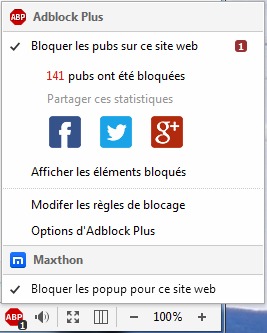

Oliver Posté(e) le 1 mars 2015 Posté(e) le 1 mars 2015 Tu n'aurais donc pas de compte Passport ? Ton skin n'est pas très compatible avec les dernières versions, surtout pour le menu Adblock où tu devrais avoir ça

Oliver Posté(e) le 5 mars 2015 Posté(e) le 5 mars 2015 Une chose est certaine concernant ce rafraîchissement, si on dévalide AdBlock dans les extensions il disparaît.
