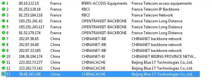

Oliver Posté(e) le 13 novembre 2015 Auteur Posté(e) le 13 novembre 2015 A nouveau des soucis entre Orange et la Chine depuis plusieurs jours ! Les abonnés Orange qui liront ce message peuvent dire si ils n'ont pas de soucis avec la synchronisation des favoris, et ont accès aux favoris en ligne sans problème ? En effet, même avec un Passport "maxthon.com" et pour une raison qui m'a toujours laissé dubitatif, la synchronisation des favoris se fait en Chine avec une IP dans la même classe que les Passport chinois "maxthon.cn" ! Vous pouvez donc effectuer un ping de l'adresse IP 58.68.245.98 pour vérifier si pas de soucis pour vous, le résultat avec ma connexion étant entaché de nombreuses défaillances : C:\Windows\system32>ping 58.68.245.98 Envoi d'une requête 'Ping' 58.68.245.98 avec 32 octets de données : Délai d'attente de la demande dépassé. Réponse de 58.68.245.98 : octets=32 temps=398 ms TTL=48 Délai d'attente de la demande dépassé. Délai d'attente de la demande dépassé. Statistiques Ping pour 58.68.245.98: Paquets : envoyés = 4, reçus = 1, perdus = 3 (perte 75%), Durée approximative des boucles en millisecondes : Minimum = 398ms, Maximum = 398ms, Moyenne = 398ms Précision importante, dès lors que je passe par un VPN aucun problème d'accès !
odyssee Posté(e) le 13 novembre 2015 Posté(e) le 13 novembre 2015 je n'ai aucun souci ici pour synchroniser les favoris et voir les favoris en ligne (du moins pas pour le moment)
Oliver Posté(e) le 14 novembre 2015 Auteur Posté(e) le 14 novembre 2015 Pas grave, je sais déjà que Ldfa sur son lieu de travail (Orange aussi) rencontre des difficultés identiques. Déjà je ne suis pas seul !

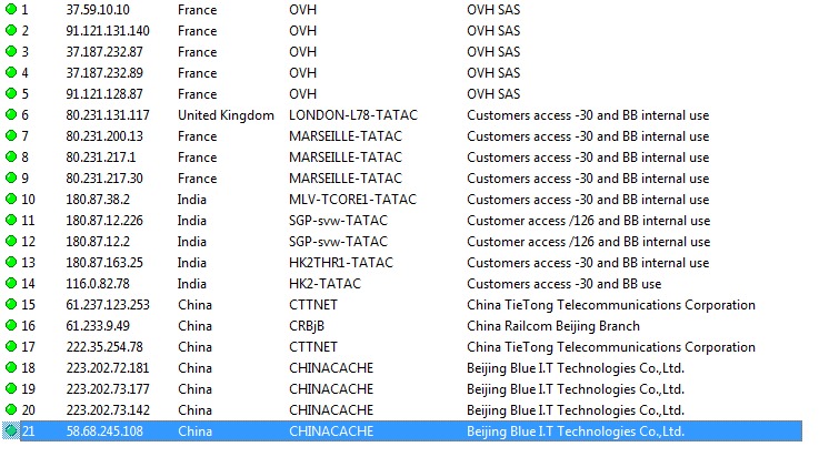

Oliver Posté(e) le 16 novembre 2015 Auteur Posté(e) le 16 novembre 2015 Comme ça ne s'arrange pas, en creusant j'ai découvert que c'est tout le réseau CHINANET qui est impacté principalement. D'autres IP de site chinois hors Maxthon ont le même problème, voici une liste non exhaustive d'IP et réseau afférent : 58.68.245.108 = Beijing Blue I.T Technologies Co.,Ltd. (Passport Maxthon chinois)119.147.16.15 = CHINANET Guangdong province network106.39.169.161 = CHINANET BEIJING123.151.148.71 = TIANJIN-HAOWEIGAOKE-LTD14.17.43.28 = CHINANET Guangdong province network180.96.74.33 = Chinanet Jiangsu Province Network183.136.237.242 = CHINANET-ZJ Hangzhou node network Ceux qui ont le temps pourraient faire le test même si ils ne sont pas chez Orange pour voir si le soucis est uniquement chez Orange et/ou localisé à certaine région ? Voici un script pour automatiser le test (à décompresser) : ping ip chinoises.zip A titre indicatif je met un tracert de l'adresse du Passport chinois depuis Orange et VPN qui montre que l'itinéraire avec le VPN évite totalement le réseau CHINANET : Tracert depuis Orange C:\Windows\system32>tracert 58.68.245.108Détermination de l'itinéraire vers 58.68.245.108 avec un maximum de 30 sauts. 1 <1 ms <1 ms <1 ms 192.168.120.1 2 17 ms 17 ms 17 ms 80.10.122.15 3 18 ms 18 ms 18 ms 10.123.213.202 4 19 ms 19 ms 20 ms ae43-0.nilil102.Lille.francetelecom.net [81.253.129.18] 5 31 ms 31 ms 24 ms 81.253.184.118 6 26 ms 27 ms 28 ms tengige0-4-0-0.lontr3.London.opentransit.net [193.251.241.42] 7 42 ms 39 ms 39 ms hundredgige0-7-0-2.ffttr5.Frankfurt.opentransit.net [193.251.243.117] 8 39 ms 39 ms 40 ms chinatelecom.GW.opentransit.net [81.52.179.174] 9 * * 353 ms 202.97.58.6510 355 ms 355 ms 355 ms 202.97.34.6911 * * 357 ms 202.97.33.18512 * * * Délai d'attente de la demande dépassé.13 * * * Délai d'attente de la demande dépassé.14 * * * Délai d'attente de la demande dépassé.15 * * 402 ms 106.38.194.17416 * * * Délai d'attente de la demande dépassé.17 396 ms 395 ms * 223.202.73.17718 409 ms * * 223.202.73.14219 * * 404 ms 58.68.245.108Itinéraire déterminé. Depuis VPNC:\Users\Oliver>tracert 58.68.245.108Détermination de l'itinéraire vers 58.68.245.108 avec un maximum de 30 sauts. 1 31 ms 32 ms 31 ms 10.8.0.1 2 31 ms 31 ms 30 ms ns3266407.ip-37-59-10.eu [37.59.10.10] 3 31 ms 32 ms 31 ms sbg-g1-a9.fr.eu [91.121.131.140] 4 34 ms 34 ms 35 ms fra-1-a9.de.eu [37.187.232.87] 5 42 ms 42 ms 41 ms rbx-g1-a9.fr.eu [37.187.232.89] 6 46 ms 46 ms 44 ms ldn-1-a9.uk.eu [91.121.128.87] 7 * * * Délai d'attente de la demande dépassé. 8 302 ms 302 ms 302 ms if-15-2.tcore2.L78-London.as6453.net [80.231.131.117] 9 305 ms * 309 ms if-9-2.tcore2.WYN-Marseille.as6453.net [80.231.200.13]10 311 ms 309 ms 310 ms if-2-2.tcore1.WYN-Marseille.as6453.net [80.231.217.1]11 311 ms 302 ms 299 ms if-5-2.tcore1.MLV-Mumbai.as6453.net [80.231.217.30]12 306 ms 304 ms 306 ms if-2-2.tcore2.MLV-Mumbai.as6453.net [180.87.38.2]13 301 ms 301 ms 302 ms if-16-2.tcore1.SVW-Singapore.as6453.net [180.87.12.226]14 318 ms 318 ms 318 ms if-2-2.tcore2.SVW-Singapore.as6453.net [180.87.12.2]15 304 ms 304 ms 303 ms if-3-2.thar1.HK2-Hong-Kong.as6453.net [180.87.163.25]16 289 ms 288 ms 288 ms 116.0.82.7817 298 ms 298 ms 297 ms 61.237.123.25318 297 ms * * 61.233.9.4919 293 ms 291 ms 291 ms 222.35.254.7820 * * * Délai d'attente de la demande dépassé.21 287 ms 288 ms 287 ms 223.202.72.18122 289 ms 290 ms 289 ms 223.202.73.17723 289 ms 289 ms 290 ms 223.202.73.14224 289 ms 289 ms 289 ms 58.68.245.108

odyssee Posté(e) le 16 novembre 2015 Posté(e) le 16 novembre 2015 j'ai les même résultats que Oliver et des dificultés à acceder au FI aujourd'hui...
Ldfa Posté(e) le 16 novembre 2015 Posté(e) le 16 novembre 2015 Voici le résultat du script : Envoi d'une requête 'Ping' 58.68.245.108 avec 32 octets de données : Délai d'attente de la demande dépassé. Délai d'attente de la demande dépassé. Délai d'attente de la demande dépassé. Délai d'attente de la demande dépassé. Statistiques Ping pour 58.68.245.108: Paquets : envoyés = 4, reçus = 0, perdus = 4 (perte 100%), Envoi d'une requête 'Ping' 106.39.169.161 avec 32 octets de données : Réponse de 106.39.169.161 : octets=32 temps=398 ms TTL=41 Délai d'attente de la demande dépassé. Réponse de 106.39.169.161 : octets=32 temps=399 ms TTL=41 Délai d'attente de la demande dépassé. Statistiques Ping pour 106.39.169.161: Paquets : envoyés = 4, reçus = 2, perdus = 2 (perte 50%), Durée approximative des boucles en millisecondes : Minimum = 398ms, Maximum = 399ms, Moyenne = 398ms Envoi d'une requête 'Ping' 119.147.16.15 avec 32 octets de données : Délai d'attente de la demande dépassé. Délai d'attente de la demande dépassé. Délai d'attente de la demande dépassé. Délai d'attente de la demande dépassé. Statistiques Ping pour 119.147.16.15: Paquets : envoyés = 4, reçus = 0, perdus = 4 (perte 100%), Envoi d'une requête 'Ping' 123.151.148.71 avec 32 octets de données : Délai d'attente de la demande dépassé. Délai d'attente de la demande dépassé. Délai d'attente de la demande dépassé. Délai d'attente de la demande dépassé. Statistiques Ping pour 123.151.148.71: Paquets : envoyés = 4, reçus = 0, perdus = 4 (perte 100%), Envoi d'une requête 'Ping' 14.17.43.28 avec 32 octets de données : Réponse de 14.17.43.28 : octets=32 temps=352 ms TTL=48 Réponse de 14.17.43.28 : octets=32 temps=352 ms TTL=48 Réponse de 14.17.43.28 : octets=32 temps=353 ms TTL=48 Délai d'attente de la demande dépassé. Statistiques Ping pour 14.17.43.28: Paquets : envoyés = 4, reçus = 3, perdus = 1 (perte 25%), Durée approximative des boucles en millisecondes : Minimum = 352ms, Maximum = 353ms, Moyenne = 352ms Envoi d'une requête 'Ping' 180.96.74.33 avec 32 octets de données : Délai d'attente de la demande dépassé. Délai d'attente de la demande dépassé. Réponse de 180.96.74.33 : octets=32 temps=419 ms TTL=45 Délai d'attente de la demande dépassé. Statistiques Ping pour 180.96.74.33: Paquets : envoyés = 4, reçus = 1, perdus = 3 (perte 75%), Durée approximative des boucles en millisecondes : Minimum = 419ms, Maximum = 419ms, Moyenne = 419ms Envoi d'une requête 'Ping' 183.136.237.242 avec 32 octets de données : Réponse de 183.136.237.242 : octets=32 temps=397 ms TTL=48 Réponse de 183.136.237.242 : octets=32 temps=396 ms TTL=48 Réponse de 183.136.237.242 : octets=32 temps=404 ms TTL=48 Réponse de 183.136.237.242 : octets=32 temps=391 ms TTL=48 Statistiques Ping pour 183.136.237.242: Paquets : envoyés = 4, reçus = 4, perdus = 0 (perte 0%), Durée approximative des boucles en millisecondes : Minimum = 391ms, Maximum = 404ms, Moyenne = 397ms
Oliver Posté(e) le 16 novembre 2015 Auteur Posté(e) le 16 novembre 2015 Pas brillant donc ! Pour essayer de multiplier les témoignages avant d'attaquer le support Orange (une seconde fois); j'ai fait des demandes de tests sur des forums Usenet.
