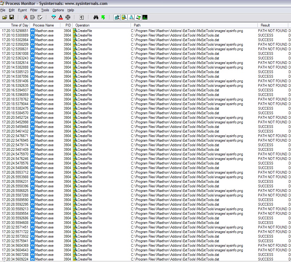

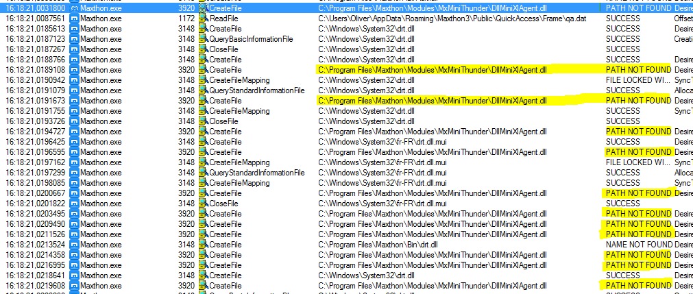

Oliver Posté(e) le 17 février 2015 Posté(e) le 17 février 2015 En cherchant avec Process Monitor (Sysinternals) où la version AdBlock inscrivait le nombre total de pubs bloqués (je n'ai pas trouvé pour l'instant ) j'ai découvert une activité qui me chiffonne ! Maxthon (4 versions différentes testées) tente constamment de créer les fichiers répertoriés dans la capture ci-dessous, dont une partie avec chemin non trouvé. Embêtant cette activité qui semble inutile et ressemble à un bug !

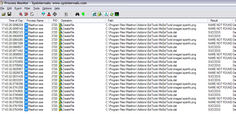

Ldfa Posté(e) le 17 février 2015 Posté(e) le 17 février 2015 Essayes de créer le dossier images pour voir si ça suffit ?

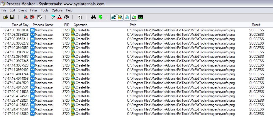

Oliver Posté(e) le 17 février 2015 Auteur Posté(e) le 17 février 2015 Bonne idée ! 2 Dossiers : MxExtTools et images créés, j'ai bien eu transformation de l'erreur en NAME NOT FOUND. Après ajout d'un fichier sysinfo.png bidon la ligne passe en SUCCESS et celle comportant C:\Program Files\Maxthon\Addons\ExtTools\MxExtTools.dat disparaît. Tout ça sent quand même le bug ! J'ai été soulever le problème sur le FI ! http://old-forum.maxthon.com/thread-14594-1-1.html

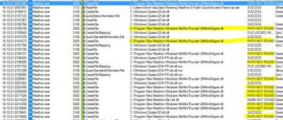

Oliver Posté(e) le 1 mars 2015 Auteur Posté(e) le 1 mars 2015 J'en ai trouvé un autre du même acabit, au chargement de Maxthon les dernières versions s'obstinent à vouloir charger "MxMiniThunder\DllMiniXlAgent.dll" un module supprimé depuis belle lurette ! Programme vraiment avec des moufles chez Maxthon.

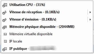

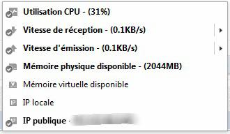

Oliver Posté(e) le 2 mars 2015 Auteur Posté(e) le 2 mars 2015 J'ai trouvé quel était le fautif pour le sysinfo.png. Le problème apparaît dès que l'on utilise une option du panneau d'information dans la barre de statuts. Si rien n'est affiché pas de tentative de création du fichier.
Oliver Posté(e) le 2 mars 2015 Auteur Posté(e) le 2 mars 2015 C'est parce que j'ai fait une clean install dans une vbox que je m'en suis rendu compte. Au départ pas de trace de sa création, puis après avoir refait tout mes réglages, le voilà qu'il redébarque ! Du coup j'ai refait une clean install et vérifier après chaque réglage quand ça apparaissait !
