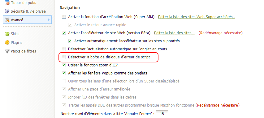

Bonjour,
As-tu "désactivé le déboguage des scripts" dans les options IE?
et "Désactivé la boîte de dialogue d'erreur de script" dans maxthon?
Tu peux faire une capture de ta "croix rouge" qu'on comprenne un peu mieux à quoi elle peut référer?

j'ai bien "désactivé le débogage des scripts" dans les options IE?' désactivé dans options IE7
par contre "Désactivé la boîte de dialogue d'erreur de script" j'ai pas trouvé c'est ou...
Mon installation est récente et j'ai directement installé la version 2.0.7.1245
C'est grave docteur ;)
Lien vers le commentaire
Partager sur d’autres sites
j'ai tester de decochez : "desactivé la boite..."
toujour pareil même probleme !
pas de copie d'ecran de la croix rouge je l'ai plus maintenant !

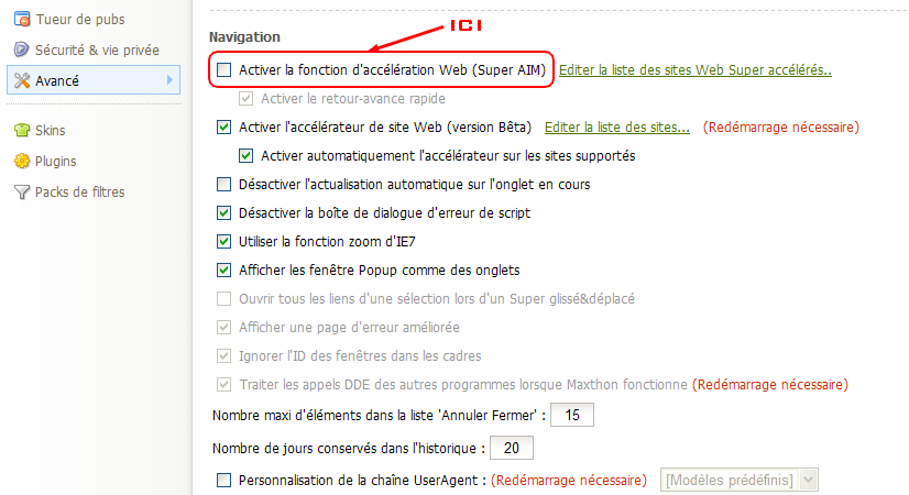

Bonjour newborn59,
As-tu essayé de voir si le problème est identique avec la version 1.6.3.x de Maxthon ?
Tu peux installer les deux versions sans craindre un conflit quelconque.
Pourrais-tu aussi nous faire un copier-coller des infos de ton PC, contenu dans la boîte de dialogue du menu Aide "À propos de Maxthon..."
Merci Ray1
J'ai décoché l'option...
on va bien voir je vous tien au courant vu que le problème est très aléatoire...
Ce problème est effectivement très aléatoire, les sites ne sont pas tous concernés, je l'ai aussi constaté de temps à autre sur ce forum, personnellement je ne pense pas que Maxthon en soit la cause, je pense plutôt à un encombrement momentané à l'accès au serveur qui héberge le ou les sites concernés.
Lorsque par exemple vous constatez ce type de problème sur un site particulier, essayez de voir tout de suite si IE et FF ont aussi le même problème.
Si Maxthon et IE ont le même problème, mais pas FF, vous avez peut-être installé le dernier patch de IE, celui du 11/12/2007, désinstallez-le, ou utilisez FF en attendant que MS fournisse le patch du patch.
Si FF rencontre en même temps que Maxthon le problème, c'est l'accès au serveur qui est momentanément perturbé pour x raisons.

infos maxthon :
[General]
Version=2.0.7.1245 UNICODE
Nick=
Email=SharedAccount
Proxy=IE
[Modules]
MxProxy2.dll=1.0.0.3588
mxfeedu.dll=1.0.45.92
MxTool.dll=1.0.0.1
MxFav.dll=1.0.0.220
Mxpp.dll=1.0.0.65
MxSk.dll=1.0.0.369
Maxzlib.dll=1.2.2.0
Mxsafe.dll=1.0.0.666
IMxBoost.dll=1.0.0.2060
mxdb.dll=3.5.3.125
mxspellcheck.dll=1.0.0.68
sinon j'ai desacivé AIM car il etait activé relance maxthon cela fonctionne pour l'instant a suivre...
