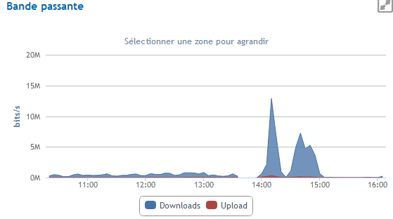

Ldfa Posté(e) le 8 juin 2013 Auteur Partager Posté(e) le 8 juin 2013 Bonne nouvelle, et où était le problème (si tu le sais, car parfois ils sont cachottier dans les hotline). Pas plus d'info pour l'instant, mais je suis heureux de nouveau de faire partie de la catégorie des utilisateurs du haut débit. Voilà le différentiel avant et après : Lien vers le commentaire Partager sur d’autres sites More sharing options...

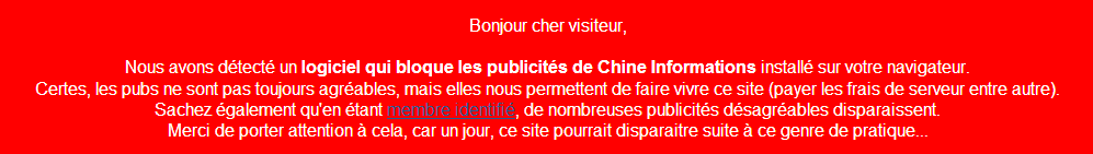

Oliver Posté(e) le 10 juin 2013 Partager Posté(e) le 10 juin 2013 Il y en a qui ne sont pas content ! Le plus rigolo c'est que c'est un site sur la Chine. Lien vers le commentaire Partager sur d’autres sites More sharing options...
Jimi Posté(e) le 10 juin 2013 Partager Posté(e) le 10 juin 2013 on invente rien ...ils reconnaissent eux même avoir : "de nombreuses publicités désagréables" on est pas maso Lien vers le commentaire Partager sur d’autres sites More sharing options...
